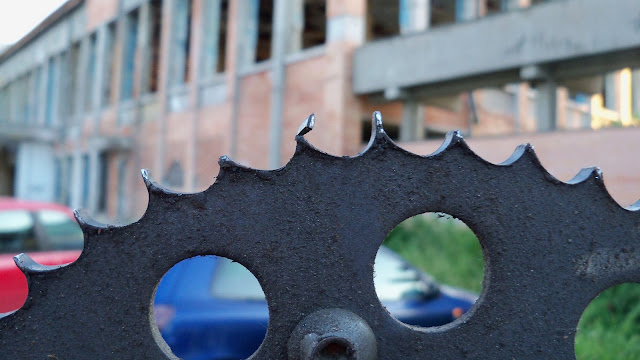

Mesajde mihai m pe Mar Iun 15, 2010 10:45 pm
stiti care e limita de uzura a pinionului mare ? pariez ca nu :HMM:
unul din noi(nu eu, dar nici nu spun cine)a testat aceasta limita
Imagine
Imagine
Multumim lui Fabian din Hunedoara pentru ajutorul acordat pentru rezolvarea problemei

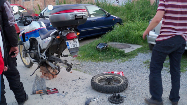

Mesajde Andy pe Mar Iun 22, 2010 6:55 pm
I-a venit sorocu' si la lantu' meu... :Trist: Asa c-am pus mana pe tastaru si mi-am comandat altul.
Acu' vine intrebarea: unde pot sa-mi montez lantul (DID X-ring inchis pe care vreau sa-l deschid - scot niturile la o za, il montez si ii pun o za de legatura cu nituri + schimbat pinioanele) la un pret omenesc, si in Bucuresti? :HMM: :carte: Cu alte cuvinte pe cine cunoasteti prin Bucuresti si are presa d-aia de nituri (poa' sa fie persoana fizica sau SRL)?
Imagine Imagine
THE POWER OF DREAMS...
Reguli de baza pe acest forum.
Avatar utilizator
Andy
Moderator
Mesaje: 1254
Membru din: Vin Mar 28, 2008 2:16 pm
Localitate: Bucuresti, RO
Specimen: XL650
Vorba de duh: unde sa nu stau acasa?
Kilometraj: 0
Re: lantul....probleme,rezolvari
Mesajde duda pe Mar Iun 22, 2010 7:06 pm
de ce nu dai jos bascula? cu ocazia asta verifici/gresezi rulmentii de bascula si cei de pro link :Dejtu:
